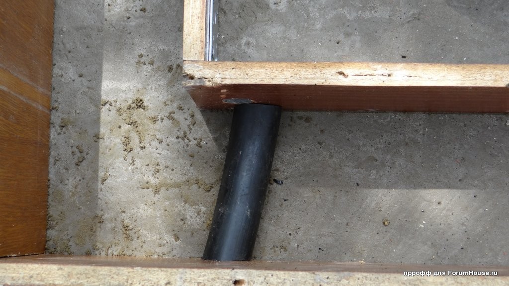

    Трубка-гильза, для каких целей будет использоваться? Для запитки насоса или отвода воды из полученного люка?

    дренаж,воды там не бывает,мелкий конденсат,так вот чтоб не скапливалась влага,заложил гильзу,после застывания бетона легко удаляется,советую заложить 3 или четыре гильзы(меньшего диаметра) в верхней части для вентиляции,тогда конденсат будет минимален

    Я так и понял. Молодцом. Все аккуратно и грамотно.
    А электропитание провод где проходит?

    в идеале конечно надо бы в ПНД 20 укладывать ,но я (спешил)заложил провод просто в землю,и так же сквозь бетон к оголовку(на фото видно ) проблемы с изоляцией начнутся не раньше чем через 15 лет,а там решим,некритично,УЗО стоит
