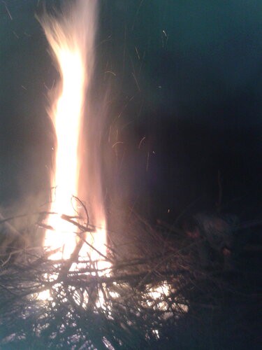

    И еще вопрос. Как сжечь кучи веток.
    40 литров бензина потратил. 3 покрышки. НЕ ГОРЯТ ЧТОБ ИХ.[​IMG]

    А не пробовали "отработкой" масла облить? Вроде как должно разгореться:)
    Сегодня за пузырь водофки 60 литров взял.
    В воскресенье буду пробовать костерчик, если погода позволит. А то сегодня снег пошел.

    Пробовал отработку. Горит супер. Лучше бензина. Дыма мало. Сырые ветки обливаешь отработкой, чуть бензина. И УРА. Только подкидывай.
    Пришлось попрыгать по веткам. Утрамбовать. Лучше горят когда плотнее лежат.
