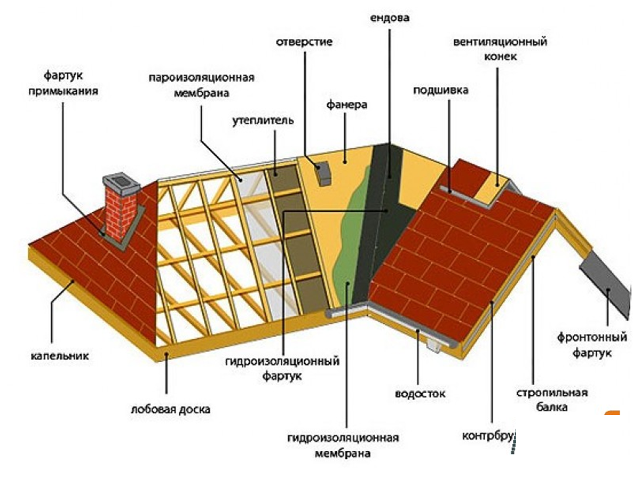

    Прошу уточнить и разъяснить (холодный чердак над мансардой, теплая зона только 1/4 стропил)
    1. если нет слуховых окон и есть гидробарьер на стропилах, то:
    нужно делать вентилируемый конек и на нем разрыв в гидроизоляции
    или глухой конек с перебросом гидроизоляции и комбинация кровельных и подкровельных аэраторов
    2. нет слуховых окон и нет гидробарьера на стропилах
    то хватит только кровельных аэраторов
    3. можно ли вместо слуховых окон на двускатной крыше в фронтонах сделать каналы с решеточками размером 150*200 мм или нужен определенный размер по расчету? (фронтоны газоблок и окна конкретно там не совсем визуально вписываются, а над утеплителем в стропилах есть вент зазор 40-50 мм)

    Если у Вас двухскатка, то слуховые окна или все, что угодно, как не назовите. Главный принцип - чердак должен быть холодным, температура должна быть там, как на улице.
    Зачем Вам крышу дырявить КТВ, вент коньками и прочим?
    Ктв снегом заносит, кроме всего прочего.

    Получается так. Только аэратор поставьте наверх, чтобы воздух выходил с чердака.

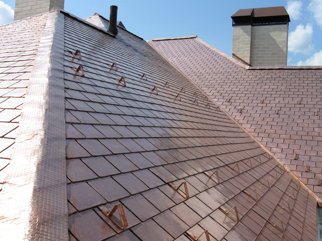

    Подскажите, как укладывается подкладочный, ендовный ковер и черепица в точке примыкания конька более низкого перпендикулярного ската (слуховые окна). Какие есть варианты? Нигде подобных картинок не видел.

    Спасибо за фото. Вот на этих фотках два варианта про что речь, какой из них лучше? Все равно не видно как они сделаны (я про ковер) :(
    Я имел ввиду пересечение линий двух ендов. В этой же точке сходятся три плоскости, надо рястягивать ковер или как-то подрезать его, или может использовать металлические фартуки?

    Сначала ставите подкладочный ковер, потом ендовый. Гвозди бьете только по краю ковров, середину не пробиваете, затем доводите гонты к изгибу и за него, с двух сторон. Подрезайте уже по потовым скатам. Натяните шнурку с краской, отбейте по 15 см от изгиба и аккуратно обрежьте по линии. Нож купите круглый.
    Ковры перекидывать не надо, просто подрежьте их в коньке.
    Если крыша утепленная, то про вент конек не забудьте, иначе задохнется.
