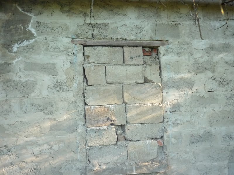

    Имею дом 6*10. Этот дом состоит из двух частей:
    1) шлакоблок возрастом ориентировочно 30-40 лет размерами 6*7 (ориентировочно).
    2) Кирпичная пристройка возрастом лет 7-8 размерами соответственно 6*3.
    Вот как это выглядит:
    Как видно по фотографиям между стенами основного дома и пристройки есть шов. Старая и новая пристройка связаны между собою уголками и штырями.
    Толщина стен основного дома - в один блок. Толщина пристройки кирпич (т.е. два кирпича рядом лежащих - называют толщиной в кирпич).
    фундамент основного дома (из шлакоблока) в глубину 40 см над землей 20 см.
    фундамент пристройки (из кирпича) в глубину 50 см над землей 20-25см
    Помимо всего этого рядом с домом залит еще один фундамент, глубиной приблизительно такой же как и пристроечный порядка 50 см в глубину и над землей сантиметров 15-20.
    Задняя стенка дома стоит, но она зачем то привязана, судя по всему кладка сделана неверно.
    Теперь о проблемах этого дома.
    По дому я нашел трещины, одни из них не столь глобальны и не столь страшны как другие. Проверка фундамента, наружная, на предмет появления трещин таковых не выявила.
    1) боковое окно, на момент фотграфии было заложено сейчас туда вставлено окно: но трещина осталась
    она же ближе:
    2) другая сторона дома где сделан фундамент под пристройку и стоит шкаф для баллона:
    над окном, окно заменено - трещина осталась:

    Вот собственно вопрос, что делать и как быть?
    Сносить не вариант, укреплять и усиливать, Что делать с пристройкой, сокольку она привязана и по фундаменту и по стенам, надо ли ещё отвязать, разрезать все соединения?
    Обвязывать хочу уголками с арматурой только шлакоблочный дом.
    Шлакоблочный дом, сейчас подвергается ремонту и утеплению, с чердака вытащена вся глина и укладывается каменная вата толщиной 100+50 в нахлест + пароизоляция.
    Стены после обвязки будут утеплены ЭППС 3см. + штукатурка поверх.
    отмостку уже начал выкапывать но внезапно выпал снег. пришлось приостановить процесс. так же будет утеплена песок+ЭППС 3см + щебень сверху.
    Где-то были видео записи с тем, что и как в этом доме, в общем жду ваших комментариев с тем что и как следует сделать.
