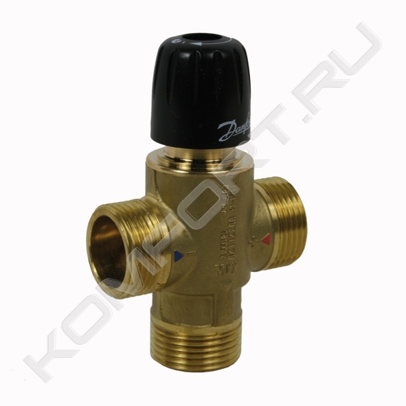

    Тогда ещё пару вопросов.
    - насоса 25/60 хватит или нужно считать
    - тех ходовой наверно тогда брать 25-50гр.

    Ростов-на-Дону
    Хватит, по клапану вы хотите использовать с встороеным термоэлементом типа такого, или будет трёхходовый с внешней головой[​IMG]
