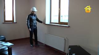

    Увител в этом фильме пенопластбетон ПОД ТП. И обычный с мелким отсевом там где трубки ТП.

    РусскийСкептик, там не ТП, там проводка, где ТП действительно стяжка похоже с камушками.
