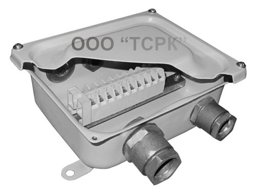

    Думал под землей прокладывать проводку. Не нашел простого и надежного способа поднимать проводку на столбы для светильников. Если кидать в пнд трубе то необходимо предотвратить попадание воды в трубу. Иначе разорвет зимой трубу. Проще оказалось по верху забора под парапетом сделать. Под землей сделаю один пролет, гду установлены распашные ворота. Планирую прокинуть под землей трубу ПНД, предварительно изогнув в местах выхода из под земли. Труба D=50мм, что бы была возможность пропустить 220В и управление воротами. На столбах закрепляю герметичные коробки в которые заведу трубу и отвод на столб.
